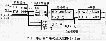

  2 系统构成
  该乘法器通过逐项移位相加来实现乘法功能。它从被乘数的最低开始,若为1,则乘数左移后再与上一次的和相加;若为0,左移后与0相加,直到移到被乘数的最高位。图1是该乘法器的系统组成框图。该控制模块的STAR输入有两个功能:
第一个功能是将16位移位寄存器清零和被乘数A[7…0]向8位移位寄存器加载;第二个功能为输入乘法使能信号。乘法时钟信号从CLK输入,当被乘数加载于8位移位寄存器后控制工程网版权所有,它由低位到高位逐位移出,当QB=1时,选通模块打开,8位乘数B[8…0]被送入加法器,并与上一次锁存在16位锁存器中的高8位相加,其和在下一个时钟上升沿被锁存到锁存器内;当QB=0时,选通模块输出为全0。如此循环8个时钟脉冲后,由控制模块控制的乘法运算过程自动中止。该乘法器的核心元件是8位加法器,其运算速度取决于时钟频率。
