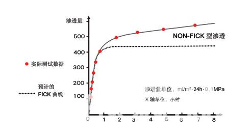

     在芳香气体对包装材料的渗透过程中,扩散系数D和溶解度系数S会受聚合物里渗透质的影响,属于非菲克型渗透。最突出的表现是材料会由于渗透质和聚合物之间的内部反应而引起聚合物结构内溶胀及其它变化。表现为随渗透时间的增长,实际测试渗透量与预计的FICK曲线的偏离程度将越来越大(而菲克型渗透的气体渗透量实测数据将会与预计的FICK曲线很好地重合在一起),如图1所示。
图1非菲克型渗透示意图
图1. 非菲克型渗透示意图
