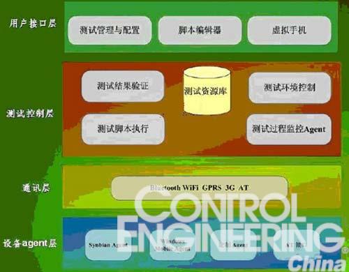

嵌入式智能设备的测试方法研究如图
图1. 测试系统的整体架构
  如图1所示,测试平台分为四层,包括用户接口层,测试控制层,通讯层和设备Agent层。 其中,过程监控模块,测试环境控制模块和设备Agent层采用Agent的思想进行设计CONTROL ENGINEERING China版权所有,以更好的支持嵌入式设备的测试。
