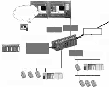

一、WinCon-8000控制系统架构(图1)
  如图1所示WinCon-8000控制系统主要由下列几个部分所组成
  如图1所示控制工程网版权所有,WinCon-8000控制系统主要由下列几个部分所组成:
  主控制层
  WinCon-8000采用32-bit RISC CPU,存放操作系统映像的32MB闪存,64MB的内存和用来存放应用软件的128MB Compact Flash,在外设的支持方面则提供了与PC相同的键盘/鼠标接口、以太网接口、USB接口、标准VGA接口。至于操作系统部份则采用微软公司具硬实时Hard Real-Time性的Windows CE.net 4.2,除了视窗操作画面外,它也配置了嵌入式浏览器,Web和FTP服务器,解决了Web-Based Control的难题。
  网络通信层
  WinCon-8000控制器上层采用以太网Ethernet总线,通过标准的TCP/IP协议,可以连接上Intranet/Internet,而通过标准的Modbus/TCP协议www.cechina.cn,则可以与SCADA软件沟通。至于下层的网络,除了RS-232/485外,可以依据用户的需求选用CANControl Area Network总线及我们自有的FRNet总线,通过Modbus/RTU,CANOpen,DeviceNet等协议,可以与泓格的远程模块I-7000,紧凑式控制器I-8000以及其它CAN I/O做连接,至于FRNet总线则是沿用了PLC架构的优点,采用Token Ring的方式,无须软件协议,在固定的时间内可以扫描所有的I/O点,再透过Dual-Port RAM的方式与主控制层做沟通。
  I/O层
  WinCon-8000采用与原有I-8000相同的I/O模块www.cechina.cn,提供了模拟量输出/入,数字量输出/入,继电器输出,热电阻RTD/热电偶Thermal Couple输入,应变量Strain Gauge输入CONTROL ENGINEERING China版权所有,计数器/定时器以及RS-232多串口等模块,在扩充性上,可透过87Kx RS-485与87Ex Ethernet I/O扩展单元连接87K模块。
  操作接口层
  为让用户有不同的选择,我们将嵌入式HMI软件整合到控制器上,透过标准的VGA接口您可以连接普通的显示器,不需要再通过RS-232外接传统的HMI,大大的节省了系统成本。如要与上位机的组态软件做数据交换,则可以通过OPC的标准来达成。
  信息系统层
  如何将工厂的生产流程与企业资源管理ERP整合在一起,一直是一个非常重要的课题,WinCon-8000内置了微软公司的SQL Server CE 2.0,大大地提升在本机中处理数据库的能力。至于在如何同时解决远距与实时性这的问题上CONTROL ENGINEERING China版权所有,我们通过选择与全球实时大量信息领导厂商艾扬科技http//www.ICEtech.com.tw进行策略联盟,藉由授权取得了艾扬远距实时信息平台iPu
