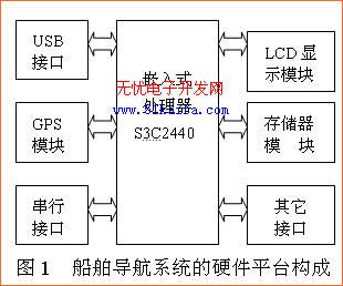

  所设计的车载导航系统的硬件平台以基于ARM902T的SAMSUNG公司的32位高性能
基于嵌入式S3C2440的船舶导航系统设计如图
   嵌入式微处理器S3C2440A为核心,包含了LCD液晶显示模块、存储器模块(Flash、SDRAM)、GPS模块、串行接口、USB接口、IrDA红外通讯接口、网络接口等外围部分,其硬件构成如图1所
示。
  S3C2440A嵌入式微处理器采用16/32位精简指令集控制工程网版权所有,具有高性价比,低功耗,高性能的特点,为掌上设备和一般类型应用提供了小型微控制器的解决方案。为了减少总的系统消耗,S3C2440A包括了以下部分:独立的16KB指令缓存和16KB数据缓存,MMU,LCD控制器(STN/TFT),NAND Flash启动加载器,存储管理器(片选逻辑与SDRAM控制器),3通道的UART,4通道的DMA,4通道的脉宽调制定时器,I/O端口,RTC实时时钟,8通道10位的A/D控制器及触摸屏接口,IIC接口,IIS接口,音频接口,USB主机,USB设备,SD主机/多媒体卡接口www.cechina.cn,2通道的SPI,摄像头接口,PLL时钟发生器以及电源管理等。
