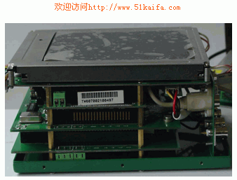

     硬件系统包括嵌入式主板、仪器功能板、Flash存储介质(DOC或CF卡)、液晶显示屏、触摸屏和信号接口等。如图1所示。其中液晶显示屏、触摸屏实现人机交互,信号接口用于耦合测试信号、嵌入式主板作为控制和计算单元,仪器功能板实现具体仪器的功能。
基于嵌入式系统的虚拟仪器设计如图
图1. 系统硬件组成图
     图1中部件按叠放的顺序依次为触摸屏、液晶显示屏、PC104主板、示波器卡、万用表卡
     功能板卡和嵌入式主板之间通过PC104总线以叠栈的方式实现机械和电气的互连。采用这种方式有如下好处:
     1. 电气接触高度紧密。电路板之间通过多排插针深入连接,比ISA和PCI的插槽连接要紧密得多。
     2. 机械结构牢固。电路板之间用四个螺柱紧紧相连,使得板卡之间的机械连接非常牢固,不会存在晃动现象。
     3. PC104插针的电气特性与ISA完全兼容,PC104 Plus插针的电气特性与PCI完全兼容,使得基于ISA或PCI总线设计的功能板卡可以从电原理上重用,有利于系统改造过程的平稳过渡。
     摈弃硬盘而采用DOC或CF卡作为外存储介质也能大大提高系统抗震动和冲击能力。
