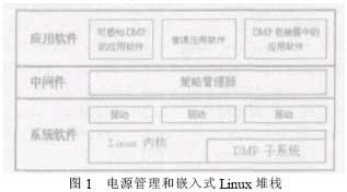

  我们更为关注的是DPM在Linux 框架结构下的实现。图1 展示了电源管理和嵌入式Linux 堆栈之间的关系。
基于嵌入式Linux的智能手机省电设计如图
  以下是一些于电源管理相关的接口以及API:
  内核接口。在针对Linux 的DPM 架构中, 内核中的DPM 子系统负责维持系统的电源状态, 并把DPM 系统的各个电源得到管理的元件联系在一起。DPM 子系统通过多个API 直接与设备驱动程序通信, 这些API 把驱动程序从完全运行状态转为各种电源得到管理的状态。策略管理器( 或应用软件自身) 通过多个API向DPM 子系统提供指导, 这些API 定义各种策略, 并在定义好的运行点之间转移整个系统。
  驱动程序接口。启用了DPM 的设备驱动程序比默认驱动程序具有更多“状态”: 由外部事件通过各种状态来驱动它们, 或通过来自内核DPM 子系统的回调来驱动它们, 从而反映并遵循运行策略。驱动程序API 还允许驱动程序登记它们连接和管理的各个设备的基本运行特征, 从而实现更精细的策略决策。
