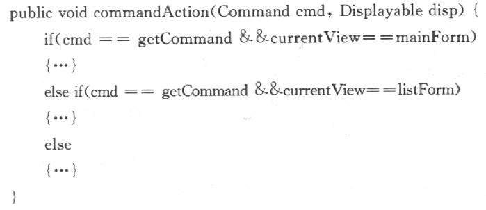

  通常来说,J2ME程序都是比较小的,多数在100 KB以下。而且其中大部分是图片和声音www.cechina.cn,代码只占其中很少一部分。在J2ME程序比较小时,为了提高程序的执行效率,通常的做法是其用一个类完成整个应用程序,在回调函数commandAction()中完成所有界面切换的工作。
  例如:
基于MVC模式的J2ME应用程序框架设计如图
  这种模式的好处在于代码量最小,能得到最小的jar包尺寸,执行起来效率也最高;而且,因为所有界而都在同一个类中www.cechina.cn,它们可以很方便地共享数据。
  但如果界面很多,程序很大,这种模式就体现出它的劣势了。一方面,几千行的代码集中在一个类里,调试和维护非常不方便。另一方面,由于很多界面都在同一个类中共享数据,使得它们的耦合度大大提高。如果要替换或修改其中某个界面,很可能会影响到其他界面。这就给开发程序带来了很大的不便。

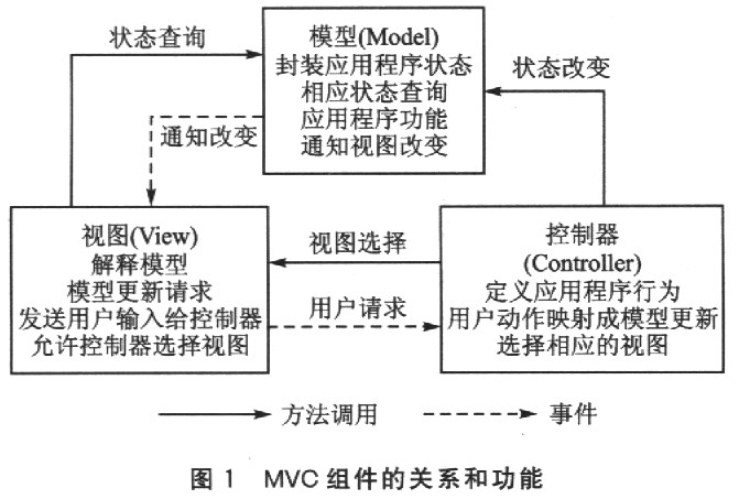

  MVC的英文全称是Model_View-Controller,即把一个应用的输入、处理、输出流程按照Model、View、Con-troller的方式进行分离。这样一个应用被分成3个层--模型层、视图层和控制层。
  模型、视图与控制器的分离,使得一个模型可以具有多个显示视图。如果用户通过某个视图的控制器改变了模型的数据,那么所有其他依赖于这些数据的视图都应反映出这些变化。因此,无论何时发生了何种数据变化,控制器都会将变化通知所有的视图,实现显示的更新。这实际上是一种模型的变化一传播机制。模型、视图、控制器三者之间的关系和各自的主要功能如图1所示。
