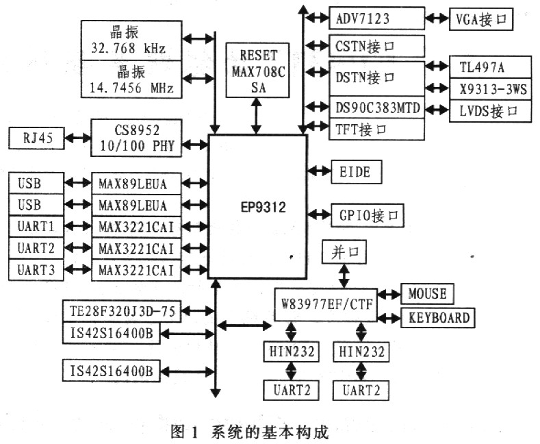

基于EP9312的银税类嵌入式系统硬件设计方案如图

  EP9312已经集成了嵌入式系统所需的许多功能,为了使本设计满足金融税务类产品的要求,还增加了如下硬件:SuperI/0器件(包含2个UART、1个并口、2个PS/2接口控制器)、网络PHY接口器件、接口电平转换器、Flash、SDRAM等。PCB板采用4层板,表层为信号层,其中的电源线路层和地线层深埋在主板的内层,不易受到电源杂波的干扰,尤其是高频电路,可以获得较好的抗干扰能力。系统的基本结构如图l所示。

  EP9312的内核是ARM920Twww.cechina.cn,其主频为200MHz,100 MHz内部总线。有16 KB的指令Cache和16 KB的数据Cache,内部集成了很多功能模块,其中主要包括:LCD控制器、3个USB Host控制器、3个串口控制器、Ethernet MAC、EIDE、AC'97接口等。EP9312内含MMU,支持TCP/IP协议,也为开发各种字符图形功能提供了快捷的方法。本设计充分利用了这些内部集成的功能,减少了外围元件。
  3.2 RESET模块
  系统的RESET模块为系统提供启动及复位信号www.cechina.cn,是系统运行的开端。
  本系统采用MAX708CSA作为复位器件,设计成用户重启的按钮控制。发出RESET信号送给CPU的RSTOn引脚、Flash模块、JATG模块等。另采用一片MAX708CSA作为系统上电的按钮控制。发
