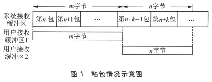

  TCP/IP报文粘连是指发送方发送的若干包数据,在接收方接收到时牯成一包,即后一包数据的头紧接着前一包数据的尾。由于报文度与接收缓冲区长度有可
能不成整倍数关系控制工程网版权所有,所以粘连在一起的报文中有不完整的包。VxWorks操作系统会先将由网络传输来的数据放入系统接收缓冲区中,以备用户进程从中凋用数据。此处假设接收方缓冲区长为L字节,L应有一定的长度,以保证至少可以存储一包数据。由于DCC和MCU之间需要传输不同种类的报文来进行数据交互,所以用户在程序中应为不同的报文分别设置不同的接收缓冲区来存放不同的报文数据。此处假设只有应答报文和状态报文两种,分别以用户缓冲区1和2米存储;长度应与用户层对应报文的长度相等,假设分别为m和n。粘包情况如图1所示。
