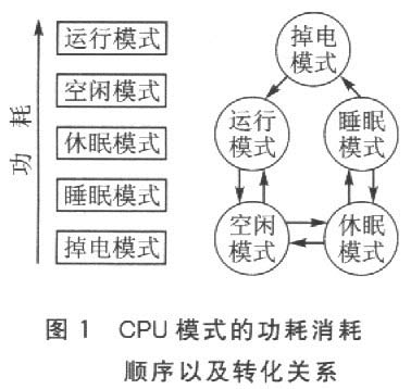

     CPU相关的功耗管理可以通过控制CPU的工作模式来实现。CPU一般有运行模式、空闲模式、休眠模式、睡眠模式和掉电模式,分别对应CPU内部的不同工作频率。它们之间的转化关系以及功耗消耗顺序如图1所示。省电的原则就是处理器只有在有用户操作或任务处理时才处于运行模式,其他时间都处于睡眠模式CONTROL ENGINEERING China版权所有,以最大程度地提高电源效率。

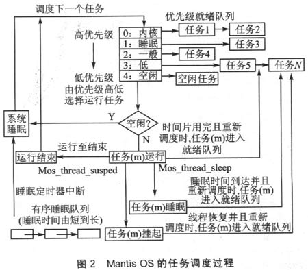

     MantisOS是美国科罗拉多大学开发的是一个以易用性和灵活性为主要目标的无线传感器操作系统,支持快速、灵活地搭建无线传感器网络原型系统。它通过管理与Unix系统类似的SLEEP函数来实现能量的优化配置。当所有的用户线程都睡眠后,调度器就可以控制系统进入低功耗模式,从而避免进入耗费能量的忙等待状态。具体任务调度过程如图2所示。
