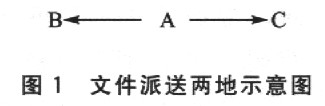

  还有一个问题,毕竟CPU资源是固定的,如果同时运行多个任务控制工程网版权所有,那么每个任务的处理能力都降低了,整体性能是否提高了呢?假如需要将两个文件从A地分别送往B地和C地,如图1所示。一个行走速度极快的运动员从A地到B地需要10min,交接文件需10min,从B地返回A地需10min,再从A地到C地需15min,交接文件需10min,总共花费55min。而两个行走较慢的人共同完成该任务,一人从A地到B地需20minCONTROL ENGINEERING China版权所有,交接文件10min,30min完成;另一人从A地往C地需30min,交接文件需10min,总共也就40min。交接文件时间越,两个人的优势越明显。在程序中等待慢设备的应答信号就是这种情况,不能将整个CPU的时间花费在等待中。但假如任务就是将文件从A送到B,那么多个行走慢的人就不如一个速度快的人了。

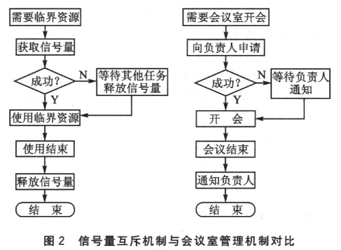

  VxWorks系统中,信号量包括可斥信号量、二进制信号量和计数信号量,其他操作系统基本上也是如此。按作用划分为同步和互斥机制。通过信号量的同步和互斥机制可以方便、高敛地协调任务。互斥方式的功能是不同任务可以利用信号量互斥地访问临界资源。现实生活中也是如此,比如单位会议室只有一个CONTROL ENGINEERING China版权所有,可能有多个部门使用会议室,单位采取如下管理方式:使用前向负责人申请,若会议室空闲就可以使用,会议结束后通知负责人;否则,等待负责人通知。这里的会议室就好比临界资源,申请和通知这种方式就好比信号量的互斥机制,如图2所示。
