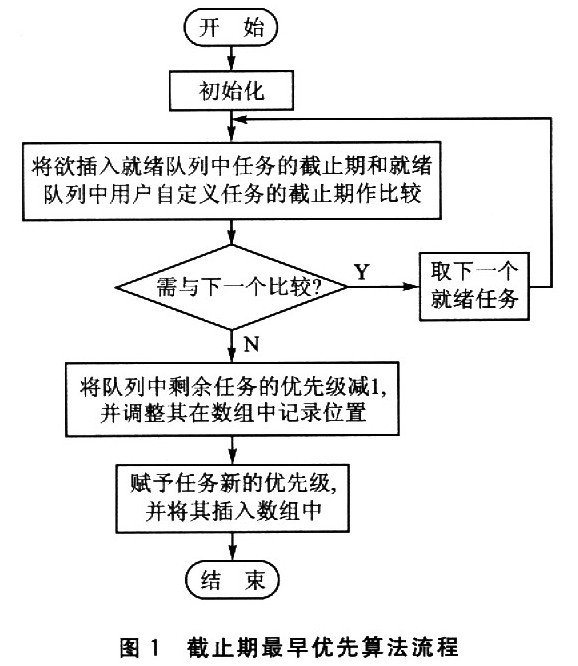

  在截止期最早优先算法中控制工程网版权所有,需要用户为任务指定其截止期。在本改进中,将OSTaskCreate()和OSTaskCreateExt()中的数INT8U Prio改为INT8U deadline,并在函数内定义局部变量INT8U Prio来记录分配给任务的优先级。该算法改进也要在系统中增加OSTaskPrioCreate()函数,函数优先级分配的方法是按任务的截止期分配。该模块流程如图l所示。
实时操作系统μC/OS-II的改进与应用研究如图
  在对就绪任务优先级进行调整时,该模块首先在数组中对任务的优先级完成调整并记录任务优先级的调整情况。在执行此函数后,就绪任务队列中任务的优先级可能会改变,园此还需要在μC/OS-II系统中添加prio_adjust()函数。该函数应用μC/OS-II系统原有的函数OSTaskChang
