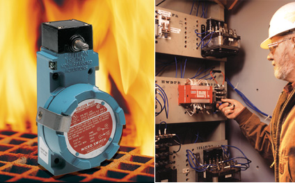

  图1为了安全运行用于危险区域的传感器必须设计使其和使用环境相配选择和安装过程中的一个关键点在于考虑到如何将元件整合到系…
  图1:为了安全运行,用于危险区域的传感器必须设
计使其和使用环境相配。选择和安装过程中的一个关键点在于,考虑到如何将元件整合到系统之中,这些元件很少单独工作。(来源:Honeywell, Rockwell Automation)

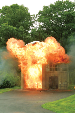

  图2FMApprovals的一个实验室进行的一项受控粉尘爆炸显示了可燃气体和粉尘点燃时会发生什么FMApprovals是FM全球集团的一个成员…
  图2:FM Approvals的一个实验室进行的一项受控粉尘爆炸显示了可燃气体和粉尘点燃时会发生什么。FM Approvals是FM全球集团的一个成员,对危险区域传感器进行认证,防止类似事故的发生。(来源:FM Global)
