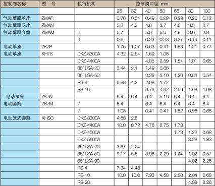

  以四川仪表11 厂“控制阀及辅助装置选型样本”中的数据为例,在表1中列出工业锅炉常用给水控制阀的最大允许差压值。
  表1    几种控制阀最大允许差压值(MPa)
锅炉给水系统控制阀的选型如图
  附注:  1.Ⅰ-表示AA、BA、CB套筒、阀塞组合
    Ⅱ-表示DC、CC、DD、CD套筒、阀塞组合
         2. 表中KHTS、KHSC为引进日本山武公司的产品。
  分析表1,可得到以下几个结论:
  阀门的最大允许差压值与阀门的结构形式、口径、执行器动力(电动、气动)、执行器的推力有关。
  单座控制阀的最大允许差压值低,通常不一定能满足工业锅炉给水调节系统的要求。双座控制阀的情况则大有改观CONTROL ENGINEERING China版权所有,通常可以满足工业锅炉给水调节系统的要求。电动套筒控制阀的情况则与我们想象的有差距,两类套筒与阀塞的组合最大允许差压值差别非常大,Ⅱ类套筒与阀塞组合的电动套筒控制阀最大允许差压值很低,甚至低于普通的单座控制阀,Ⅰ类套筒与阀塞组合的电动套筒控制阀最大允许差压值很高,比对应的双座控制阀还要高,设计选用时一定要注意。所以对工业锅炉给水调节系统来说,应尽量选用双座控制阀或Ⅰ类套筒与阀塞组合的套筒控制阀。
  气动控制阀因膜头限制,最大允许差压值低于同口径的电动控制阀。
  当选用同一执行器时,由于其推力是一个固定值,所以随口径增大而不平衡力等加大,最大允许差压值反向减少。
  电动控制阀中,最大允许差压值除取决于阀门的结构形式(单座、双座、套筒Ⅰ类、套筒Ⅱ类)外,还取决于执行机构的型号和推力。如KHTS 型电动单座控制阀的执行机构有国产DKZ、中日合资361 LSA、德国哈特曼·布朗公司RS 三种选择,而每个制造厂的执行机构又有多种不同推力的选择。当生产过程最大允许差压值稍低于表1的某一允许值时,除改选另一种结构形式的阀门外控制工程网版权所有,还有一种选择是尝试选用推力较大的执行
