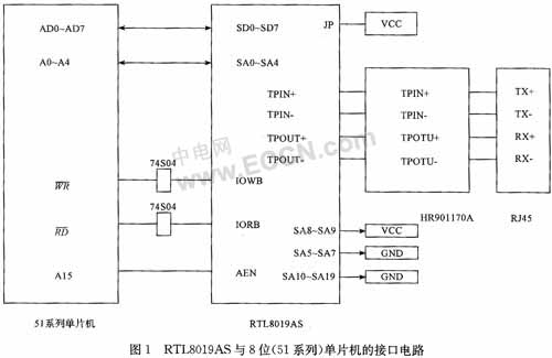

       典型的8位机采用TCP协议接入Internet的以太网网络接口如图1所示。RTL8019AS以其优异的性价比,成为目前单片机以太网系统的首选以太网接口芯片。该芯片符合IEEE802.3 10Base2和10BaseT标准,具有自动奇偶检测和纠错功能,支持全双工工作模式。如图1中,RTL8019AS工作于8位跳线模式,数据线SD0~SD7与8位单片机(51系列)的数据线(AD0~AD7)相连,地址线A0~A4与8位单片机的地址线(A0~A4)相连。读写信号经74S04产生。RTL8019AS的基地址(配合引脚34(AEN))为0x8000H,对应RTL8019AS内部地址0x300H。RTL8019AS通过网络变压器HR901170A和RJ45接口与以太网相连接入internet,隔离网络上的干扰信号。

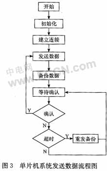

       TCP协议是TCP/IP协议簇的核心,也是最复杂的协议。但由于其独特的自动检错和重发机制,实现了数据的可靠通信,但也正是由于其复杂性,在8位机上实现TCP协议通信耗时就比较多CONTROL ENGINEERING China版权所有,传输速率低下。TCP协议的数据通信过程,以客户机为例进行分析。图2是典型的采集系统TCP数据通信的时间序列图。在建立连接后,由客户机向服务器发送数据。假设此时客户机的启始序列号为100,每次固定发送100字的样数据。服务器负责接受该数据,但不下发任何送数据,只确认所接收的数据,其启始序列号为50。对于单片机系统,由于其处理速度和内存资源的局限,通常的处理流程如图3。

       由于服务器(一般为装有windows系统的微机或工业计算机)并不是收到数据就直接发送确认,而是继续等待接受序列中的其他数据。这就会经常触发服务器的接受延时的确认算法,这将导致剩下的数据不能在200 ms内发送。对于高速交互的采样系统而言,这将产生明显的时延。Host Requirements RFC申明TCP必须实现Nagle算法,但必须为用户提供一种方法来关闭该算法在某个连接上的执行。该算法要求TCP连接上最多只能有一个未被确认的未完成的小分组,在该分组的确认到达之前不能发送其他的小分组。实际使用Sniffer监听软件也得到同样的结果,在接收到下位机的数据包后,上位机延时200 ms后www.cechina.cn,发送确认包,其传输速度为10 packet/s,实际网络利用率不足1%。由图3可见,只要提高服务器确认发送的速度控制工程网版权所有,就可以提高通信的速度。对于本系统采用33M的主频(C051F单片机)发送一个分组(1 024 B)和接受一个确认分组(60 B)总用时为3~3.5 ms,关闭Nagle算法后,使用Sniffer监听分析数据包,系统上位机在收到数据包后,立即发送确认包,期间只有0.3 ms左右的网络延时,系统速率提高到设定的20 ms发送一次采样数据控制工程网版权所有,即100 packet/s,系统利用率提高为为原来的10倍。
