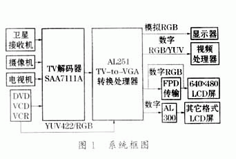

  视频信号中不仅包含图像信号,还包含行同步、行消隐、场同步、场消隐等信号,对于如何将模拟视频信号在各种接口显示屏上进行显示,很多人常常会感到束手无策。传统方案大量使用模拟分离元件,不仅较为复杂CONTROL ENGINEERING China版权所有,而且难于调试。本文介绍的方案主要采用集成电路设计,体积小,成本低,外围模拟器件少,全部控制均可通过软件实施,初始化和等待时间极短,可适用于板卡或小型手持终端等数字化多媒体应用场合,系统框图见图1。系统主要包括两个部分:一是视频解码模块,目的是将复合视频、YC分量等模拟视频信号进行A/D转换,提取其中的同步和时钟信号,所有转换电路均集中在一块芯片内;二是视频转换模块,作用是直接输出模拟RGB、数字RGB或数字YUV视频信号,实现隔行到逐行扫描的转换,由于普通CVBS信号均为隔行扫描控制工程网版权所有,对于逐行显示器,该部分必不可少,处理后的信号可直接显示或用于视频采集系统,也可用于其它格式显示(需转换)。另外,FPD链路(Flat Panel Display Link)传输部分可以实现远距离(最远10m)数字RGB视频显示(数字RGB视频信号频率太高无法实现远距离传输)。

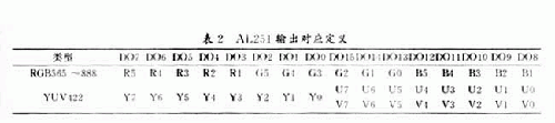

  AL251可输入输出两种数据格式:YUV422或RGB565。输入视频格式由引脚INTYPE(1为YUV422,0为RGB565)决定CONTROL ENGINEERING China版权所有,输入接口见表1;输出视频格式由控制寄存器08h选择,输出接口见表2。AL
