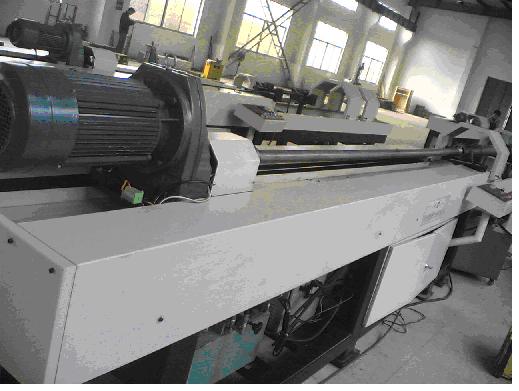

  由中达电通公司开发的卧式精密珩磨机,具有较高的工作效率和工作性能控制工程网版权所有,该系统不但精确珩磨工件内圆,而且能够精确检测工件内圆的"凸点",加工效率也远远超过内圆磨床。基于中达机电技术的自动化卧式精密珩磨机如图1所示。
基于中达机电技术的卧式精密珩磨机自动化解决方案如图
  图1 自动化卧式精密珩磨机

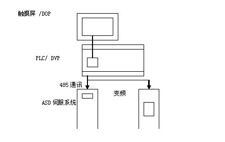

  3.2控制结构设计
  控制结构参见图2。
  图2 伺服控制结构

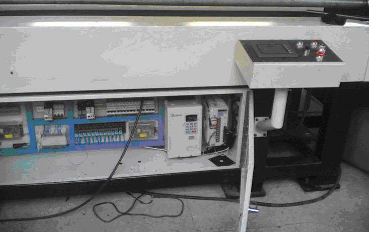

  3.3硬体控制方案
  PLC     :DVP32EH00M台达伺服专用。
  变频器  :VFD075V43台达全矢量控制型。
  伺服系统:3000W/台达中惯量系列。
  系统电控柜参见图3。
  图3伺服系统电控柜

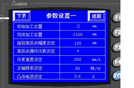

  3.4 人机界面设计
  关键的控制参数如图4、图5、图6所示。
  图4 系统监控主页
  图5 伺服参数画面1设置
  图6 伺服参数画面2设置
