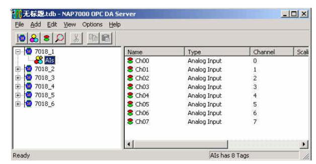

  1.应用中同时要对30 个触点
进行检测,根据实际情况选用了6 个I-7018 模块,每个模块使用5 个通道,传输中采用RS485 协议,进入计算机前通过I-7250 模块转换为RS232 协议,经计算机串口将数据传入上位机。
  2.应用软件与硬件的数据交互,采用的是OPC 的通讯技术,我们将测试点设置好,将采集时间间隔设置好,应用软件就会按照要求去定时取得检测数据。

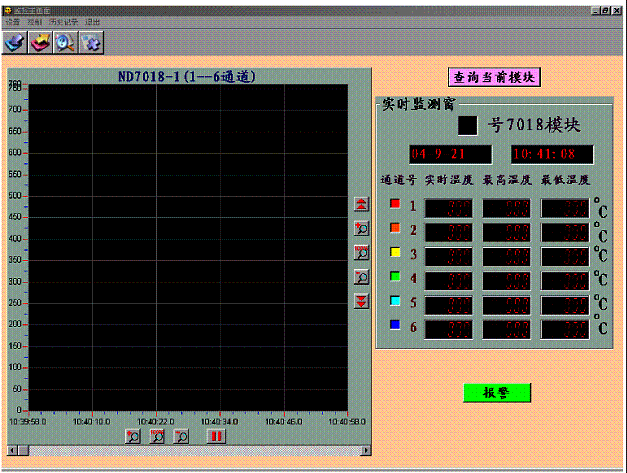

  3.测试界面十分友好,便于操作与观测。

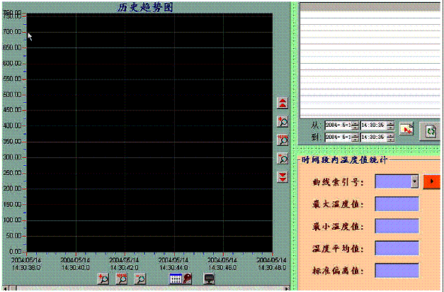

  4.可自动将数据统计存储,还可方便的调出历史数据,进行分析,按报表方式打印。
