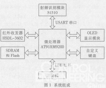

       系统采用Atmel 公司的AT91RM9200 32 位高性能处理器、TagMaster 公司的S1510 及OLED显示模块等实现电子标签卡信息的采集、处理、实时显示及与上位机通信等功能。系统组成如图1。
基于嵌入式Linux 的便携式RFID 信息采集与处理系统
1 .1 微处理器
       系统采用Atmel 公司以ARM920T 为核心的AT91 系列微处理器AT91RM9200。它最高主频可达180MHz,具有先进的节电技术控制工程网版权所有, 集成了SDRAM、Flash、红外、USB 等接口。系统采用USB( Universal Serial Bus )及红外方式与上位机通信。红外方式采用Agilent 公司的HSDL- 3602 红外收发器实现。
1 .2 射频识别模块
       射频识别模块采用瑞典TagMaster AB 公司的2.4GHz 产品S1510。该模块体积小, 专为手持设备设计www.cechina.cn,可以采集1米内各种电子标签上的数据。它通过USART串口与处理器通信, 接口简单, 易于硬件实现。为了保证数据的可靠传输, 模块与微处理器通信采用TagMaster AB公司开发的应答式串口通信协议ConfiTalk。ConfiTalk 协议是一种面向字符的应答式串行通信协议。它每次传输一定长度的数据块( 帧) ,每个帧包含帧头(STX)和帧尾(ETX)。为了提高数据传输的可靠性,每帧又加入了8 位的校验位(CS)及地址位(ADR)。帧的结构如图2。

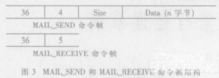

        MAIL 命令方式通信也就是把帧中的MESSAGE 域统一成四种格式, 其中命令帧有MAIL_SEND 和MAIL_RECEIVE两种,分别表示S1510 接收用户信息和返回卡信息(包括卡号、卡状态和卡存储的数据), 如图3。

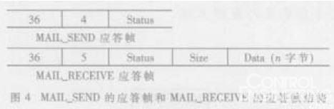

         应答帧有两种: MAIL_SEND 的应答帧和MAIL_RECEIVE的应答帧, 如图4。
        图4 中, 36 表示S1510 使用MAIL 方式处理命令帧和应答帧控制工程网版权所有, 而4、5 表示S1510命令帧的类型(MAIL_SEND或MAIL_RECEIVE); Status 表示该命令的执行状态( 成功或失败) ; MAIL_SEND命令帧中的Dat
