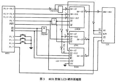

  为了存储汉字字模和显示内容,约需180k字节存储器,可选用一片27020。其硬件原理图如图3所示,为了简便起见,只画出光标移动键、回车键和返回键,供操作时参考。图中的ROM分为两部分,一部分是2764控制工程网版权所有,内装用户程序,一部分是27020,内装字库和菜单,因为程序必须从0000H开始执行,所以2764的地址空间为0000H~1FFFH,27020的地址空间为8000H~FFFFH。
