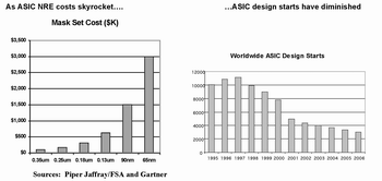

      今天的设计人员已经在许多不同的领域中选择FPGA作为首选的解决方案。这些FPGA器件早已超越了原本作为原型设计工具的范畴,逐渐用于生产应用中,尤其是消费电子和汽车电子等领域。据Gartner Dataquest市场研究公司指出,FPGA器件在汽车应用中的使用规模从2002到2005年增加约七倍。
       这个增长在很大程度上是来自于FPGA本身的特点。由于象全球定位系统 (GPS) 导航装置和DVD播放机之类设备的产品寿命相对较短,因此缩短其开发周期变得非常重要。可编程逻辑便可为设计人员提供所需的灵活性,以加速工作进度来配合紧迫的期限。加上AISC 作为这类应用的传统解决方案的掩膜成本飚升,不仅使到成本上涨,而且还增加了风险,迫使设计人员需要寻求别的替代方案。与此同时,消费者开始要求产品能提供更多样化的功能,使到消费和汽车电子的制造商不得不基于可变和可配置的成套硬件上开发他们的产品,以满足不断变化的需求。

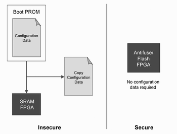

       FPGA也越来越多地用于能够固有地抵抗外界篡改能力的应用中。为了防止盗窃服务,数字机顶盒和移动电话之类的设备需要有安全功能。如果黑客能侵入以FPGA为基础的卫星无线接收总台,并使用户的认证机制失效,不道德的用户就能够乘机盗用免费的服务!
       系统的安全机制一旦被击破CONTROL ENGINEERING China版权所有,当中的技术通常都会大规模地被散布。只要看一看eBay就可找到各种通过此方法提供的免费服务总台,例如有线电视的解码器。
       即使在产品上市之前,也存在安全/盗窃风险。许多消费和汽车电子厂家都会将一部份的产品制造外判,这就会带来过建的问题,即是代工一方超额制造客户所定购数量的产品,然后销往地下市场。更糟糕的是,第三方器件编程服务的用户必须以未经保护的格式提供其FPGA配置数据CONTROL ENGINEERING China版权所有,而这些数据很容易被机构内或外部的人盗取。

       要防止这类非法活动www.cechina.cn,设计人员必须从元件层面入手。FPGA的三大技术是反熔丝、Flash和SRAM。其中,反熔丝被公认为固有最安全的技术,因为要非法读取以反熔丝为基础的FPGA状态极之困难;举例说,一个200万门的Actel反熔丝FPGA含有约5300万个反熔丝,而在一般的设计中只有2-5% 会被用于编程。因此要找出那些经编程的反熔
