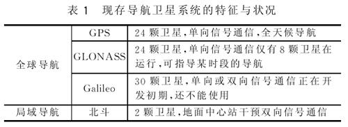

  卫星定位授时同步技术中的关键部件是人造地球导航卫星组。目前www.cechina.cn,主要的导航卫星组有美国的全球卫星定位系统GPS、俄罗斯的全球导航卫星系统GLONASS(Global Navigation System)、中国的北斗导航系统和欧盟的伽利略全球导航系统Galileo。这几种导航卫星系统的特征与应用状况如表1所列。
