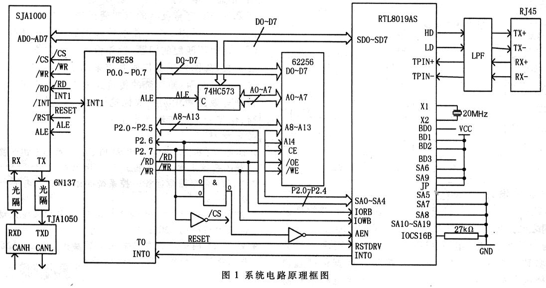

点击看原图
图1

      系统电路原理如图1所示。本系统以单片机为界,为了两部分:CAN总线控制部分和以太网控制部分。系统提供RJ45接口连接Ethernet网络,并且提供一个CAN总线接口供用户使用。系统可以把从Ethernet上过来的IP数据报解包送给CAN总线接口www.cechina.cn,也可把从CAN总线接口过来的数据封装为IP包送到局域网中。
      1.1 单片机及其外部存储器
      单片机W78E58B为主要控制部分,实现对网络芯片和CAN控制器的控制。在微处理器内嵌入TCP/IP协议和CAN协议,完成两者之间的协议转换,实现CAN接口和以太网接口之间数据的透明传输。
      62256是32K的外部RAM,用来缓存以太网数据包和CAN总线传来的数据,使用它的目的是提高单片机的数据传输速度和处理复杂的TCP/IP协议。由于以太网最大的数据包有1514字节,而单片机W78E58B只能256字节的RAM,无法存储这么大的数据包,只能放在外部RAM里,以使单片机能够高速地吞吐数据。P2.7为低电平时,62256被选通控制工程网版权所有,因此其寻址范围为0000H~7FFFH。
      单片机W78E58B内部有32K的EEPROM,可用来存储一些配置信息,如网关IP地址、MAC地址、SJA1000的ID网络标识符、网络掩码和总线定时(BTR0、BTR1)等。这样可以灵活方便地修改网关参数,适应不同的环境,同时也有利于以后的扩展。
      1.2 以太网控制部分
      RTL8019AS是台湾Realtek公司制造的一种高集成度的全双工10M/S以太网控制芯片,可实现基于Ethernet协议的MAC层的全部功能,内置16KB的SRAM、双DMA通道和FIFO,可完成数据包的接收和发送功能。
      在该设计中,RTL8019AS使用跳线模式(JP置为高),数据线使用八位模式(IOCS16B用27kΩ电阻下拉接地),RTL8019AS的低五位地址线SA0~SA4对应接到单片机的P2.0~P2.4,SA6和SA9接VCC,其它地址线全部接地。当P2.6和P2.7同时为高电平时RTL8019AS的片选信号AEN使能。RTL8019AS的I/O地址需要映射为单片机的I/O地址,这样单片机才能操作RTL8
