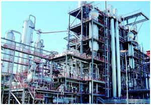

图1:位于阿根廷中央的重水厂,占地50英亩,其设备包括300 台泵www.cechina.cn, 240 个压
力罐和500 台电机消耗着81MW 电能。

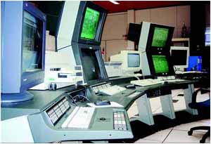

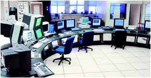

图2:监控和报警标准化是一个重要因素。
自从ENSI设计了操作员的人机界面,越来
越多的监控显示翻版了此界面,然而他们
的性能并不十分理想,但是还能起点作用。
监控显示翻版了人机界面
