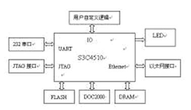

  开发板上与S3C4510相关部分功能框图如图1 所示。
基于ARM的嵌入式设备中uCLinux系统开发如图
 IO
UART
S3C4510
JTAG
Ethernet
 FLASH
F
DOC2000
232串口
JTAG接口
LED
以太网接口
用户自定义逻辑
DRAM
