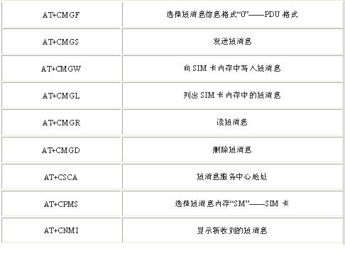

    所用的AT指令是GSM07.05中所规定的AT指令。该指令集由欧洲通信技术秀员会ETSI(European Telecommunieations Standards Institute)发布,其中包含了收发SMS的相应指令。其主要指令如表1所示。
表1 主要的AT指令
