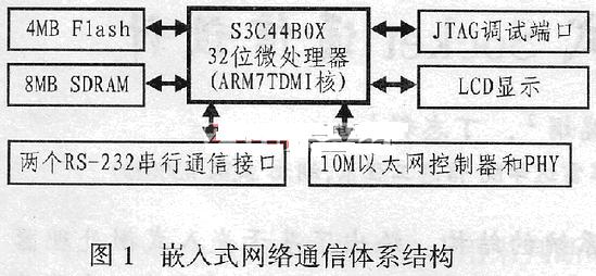

嵌入式网络通信体系结构
      嵌入式处理器有许多种流行的处理器核,本文主要介绍采用Samsung公司基于ARM公司32位RISC的ARM7TDMI核的S3C44B0X处理器来进行Socket通信的软硬件平台的设计和实现方法。
        S3C44B0X是高性价比、高性能的微控制器,它采用ARM7TDMI核,可工作在66MHz。ARM7TDMI是一种32位嵌入式RISC处理器,但也配备了16位压缩指令集Thumb。它支持片上调试,允许处理器响应调试请求暂停,芯片内的增强型乘法器(multiplier)可进行两个32位数相乘从而直接产生64位结果www.cechina.cn,也可为嵌入式ICE硬件提供片上断点和调试点支持。此外,它还可以提供三级流水线及冯•诺依曼结构。实际上,S3C44B0X已在ARM7TDMI内容基础上扩展了一系列完整的通用外围器件。图1所示是一种嵌入式网络通信系统的硬件体系结构。
