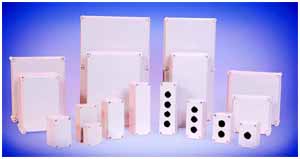

Fibox 以“定制标准”形式提供这八种外壳
图1  Fibox 以“定制标准”形式提供这八种外壳
  与标准外壳相对的就是“定制”的外壳。Crooks说,定制外壳完全按照需求进行设计和生产,要在各种各样的材料、修饰、尺寸、布孔模式、切断进行选择,进行修改,以保证交付的产品为最终产品组装做好准备。“定制方式往往是最昂贵的,但如果数量很大控制工程网版权所有,那么它也会带来不错的成本效率。”
  在两个极端之间是“定制的标准”外壳,即在标准外壳上加工所需的孔洞、切断、插槽、凹槽等。Crooks补充解释道,这种外壳按照应用的需求进行改造,使之能装配开关、显露指示器、进行输入输出连接等,从而具有相应的功能。对于OEM而言,这通常是生产中小批量产品成本效率最高的一种选择。首先要从备选中选择最合适的标准外壳,然后设计以满足封装需求。Crooks表示:“这会使设计过程复杂化,但其结果一般都值得这么做。”
