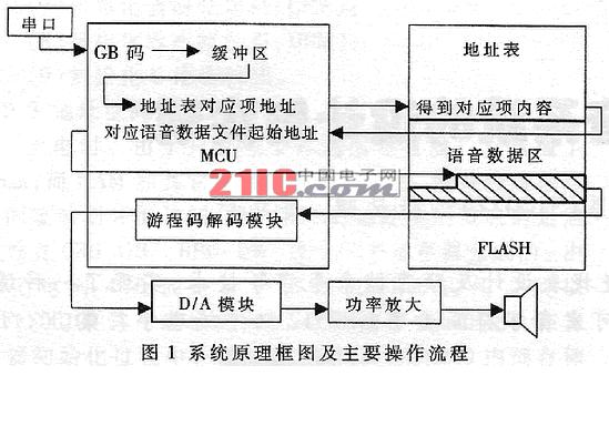

       图1为系统原理图框图以及主要操作流程。系统采用串行口与外界交互,任何具有标准串口的设备均可与本系统相连。欲发音汉字的国标码(GB码)由串口送入MCU,MCU将其映射为Flash存储器地址表中对应项的地址,然后根据此地址取得对应项中的命令字,由MCU根据该命令字读取该汉字发音对应的语音数据,连续读出语音数据并以游程码解码算法解码后,按照语音采样时的固定速率通过D/A转换和功率放大播放。本文中语音采样速率为11025B/s。为满足应用需求,本文首先构建易于快速解码的语音库,根据特定Flash存储器的存储格式,以快速多查找表寻址及命令字预先存储的方式组织并存储在Flash存储器中,以满足语音播放的实时要求。同样www.cechina.cn,MCU的代码也要优先考虑速度而牺牲诸如模块化、可读性方面的要求。最后,出于实用性考虑,系统中需加入足够的输入缓冲区支持,以满足一次输入多个流字或整句的要求。

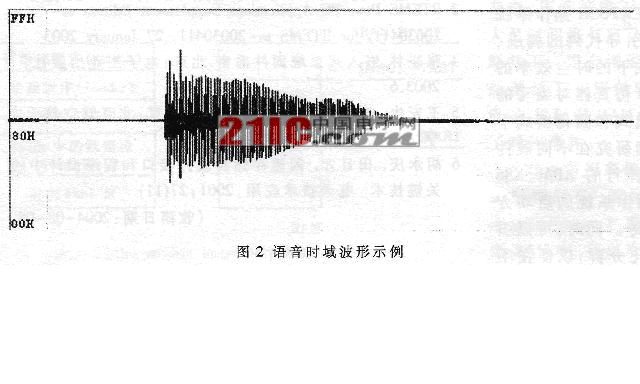

       图2是“哎”音样本的时域波形。所有的采集样本除具有不同的波形包络外,均具有大体相同的结构,即一个完整的汉字发音均由前后两个静音部分和中间的发音部分组成。静音的采集值绝大多数为80H(一些轻微扰动可视为录音过程中的噪声,但尾音部分要另外处理),因而可将其统一为80H,以提高压缩比。另由图2可见,00H、01H、FFH、FEH这些边缘值的出现概率是很小的控制工程网版权所有,这个特性亦可用于语音的压缩算法中。
       本文根据上述静默值及边缘值的分布特点,提出了一种改进的游程编码用于语音数据的压缩www.cechina.cn,具体做法是:用00H代表游程压缩起始码,其后是被编码字符,再
