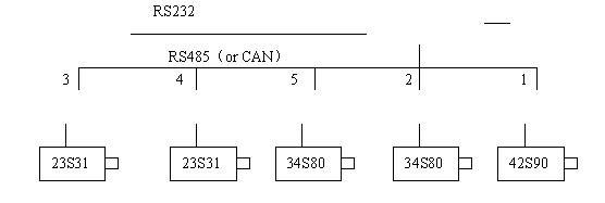

针对上图所标的几个运动部分,用伺服控制系统代替原来的气缸,系统的控制方式如下图
Kinco智能伺服系统在木工设备上的应用如图
      1:控制说明
      用触摸屏将各个伺服的运动参数(速度www.cechina.cn,位置)写入PLC中,再由PLC通过运算和逻辑控制通过通讯来对各个伺服系统进行顺序控制。所有的步骤可以手动分步完成,也可自动完成。
      2:改进后优势
      采用上面的电机分别替代原来的气缸和手动调节装置,同时采用Kinco伺服所带的通讯功能让触摸屏来控制PLC,再让PLC通过通讯来控制伺服电机的速度和进给量。

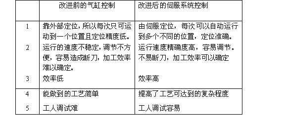

在改进之前全部是由气缸控制,现在改为用伺服控制。性能上将会由如下的添加、提高。
 改进前的气缸控制 改进后的伺服系统控制
三、总结此木工机械通过应用Kinco伺服电机的通讯功能将设备的PLC数量和IO口的数量大大的降低了同时与用脉冲控制的同类伺服系统相…
       三、总结
      此木工机械通过应用Kinco伺服电机的通讯功能,将设备的PLC数量和IO口的数量大大的降低了。同时与用脉冲控制的同类伺服系统相比较,不仅在成本上得到了节省。同时也可以通过Kinco伺服的内部编程功能,来对PLC编程的简化,有很大的帮助。
     就木工机械的性能而言,伺服电机的应用除了上面所说的性能优点之外,还添加了铣方槽,铣深浅槽等等工艺。随着门板的加工工艺和木工机械工艺要求的不断提高,对以后设备的发展还有很好的扩展性。
