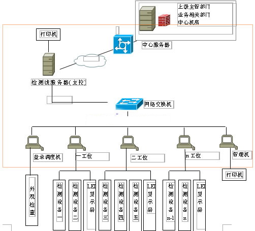

  二、计算机联网检测系统的结构
  计算机联网检测系统以检测线服务器为中心构成检测站局域网实现线内资源共享,同时与上级主管部门及相关业务部门连成广域网,以实现信息的共享与职能的监管。目前常用的网络结构为星型拓朴结构,网络操作系统多采用Windows 2000 Server,而数据库平台则常见Oracle、Microsoft SQL Server2000等大型关系数据库。
  计算机联网检测系统结构如下图所示:

  通过对计算机联网检测系统功能的了解www.cechina.cn,我们知道各工位系统各负其责,完成对数据的采集,传输,在主控机上实现汇总,处理,控制和存储。而要做到这一点,就需要各工位和主控机都要有独立的运算和处理能力。所以我们的工控机运用的地方就是如上图所示的各工位和主控机,中心服务器等地方。配置一般是我们的810/7271/6113LP4/1713/2.4G/80G/256M/SONY光驱等。
