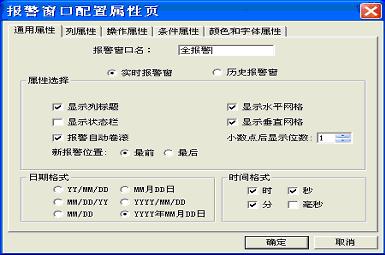

并对其属性进行些设置如图3.12 。
 图312报警设置属性
图3.12 报警设置属性
  本设计根据每个车间设置了报警组,并针对研墨车间单独创建了报警画面,这里需要说明的是在设置需要报警的变量时必须对其进行报警设置和记录设置(可参考前面的变量定义图 3.6),才能把该变量的报警显示到画面中。

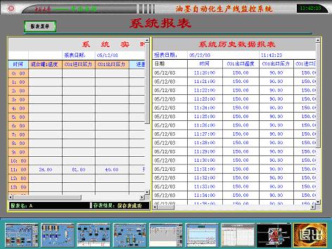

  3. 报表功能
  数据报表是反应生产过程中的数据、状态等,并对数据进行记录的一种重要形式。是生产过程必不可少的部分。它既能反映系统实时的生产情况,也能对长期的生产过程进行打印、统计、分析www.cechina.cn,使管理人员能够实时掌握和分析生产情况。
 图313系统报表画面
图3.13 系统报表画面

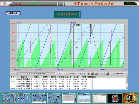

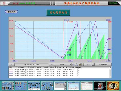

  4. 趋势曲线分析功能
  该画面是对现场数据的采集形成曲线表达,更形象直观的看出数据的发展趋势控制工程网版权所有,分历史曲线与实时曲线,即能得到实时值
,还能对历史数据进行查询打印功能。通过曲线切换按钮,曲线可以在历史曲线和实时曲线中切换,如图3.14、3.15所示。曲线切换菜单的命令语言如下:
if (menuindex==0)
{ k1=1;}/*实时曲线*/
if (menuindex==1)
{ k1=0;}/*历史曲线*/
在画面命令语言中设置:if(k1==1)
{Ctrl4.HTUpdateToCurrentTime();}/*使控件的右指示器永远指向当前值*/
  这样,在对菜单进行切换时,就能实现两种曲线的切换。

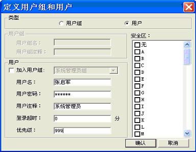

  管理定义用户:
  运行系统中,对于操作权限大于900的用户还可以对用户权限进行修改,可以添加、删除或修改各个用户的优先级和安全区。如图 3.18。
 图318管理定义用户对话窗
图 3.18管理定义用户对话窗
