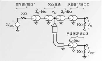

      这两种测量的测试装置,既可使用三端口网络分析仪在频域进行测量,也可使用高速阶跃脉冲源和双通道示波器在时
域进行这些测量。无论使用哪种仪器CONTROL ENGINEERING China版权所有,都是由信号源通过50Ω传输线驱动网络分析仪或示波器的一个输入,探头输出VOUT接到第二个输入CONTROL ENGINEERING China版权所有,探头输入接到一个50Ω直通夹具,然后采用某种探头附件测量VIN,它即代表了探头输入。使用带探头的示波器可以进行定性分析,但要精确评估探头性能,还应使用高带宽取样示波器。
