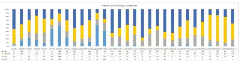

▲图1:该图是报警优先级的分布示例,条形图显示了百分比分布,表格显示了计数分布。在这个示例中,与低优先级报警(“LOW”和“INFO”)相比,高优先级报警(“HIGH”和“MEDIUM”)的分布通常较多。

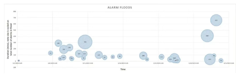

▲图2:图中所示为系统中发生报警泛滥的示例,其中气泡的大小是洪水中的报警数量,气泡的高度表示报警泛滥发生的时间。注意高频报警发生的频率、数量以及持续时间超过1小时的百分比。

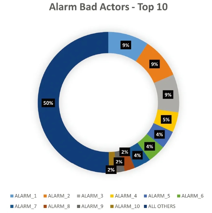

▲图3:通过百分比显示系统中前10个高频报警(也称为“不良行为者”)的示例。请注意,在此示例中,前10个最严重的报警占到了系统报警的50%。

  优先级分布失衡
  问题:报警严重程度的分布与IEC建议相反。本文中的案例分析显示,最频繁报警到最不频繁报警的发生频率分别为:高、中、低。然而理想的分布应该是最轻微的报警出现的次数最多,最严重的报警出现的次数最少。
  解决方案:审查报警优先级,并建立新的报警优先级分类标准。这种新的分类可以侧重于一个简单的指标,例如CONTROL ENGINEERING China版权所有,需要在几分钟内做出回应。该标准是在审查中根据需要制定的。报警审查过程包括以下内容:报警优先级培训和讨论以及各主管和运行人员对重新优先级排序的意见。
  高频报警泛滥
  问题:前10名最严重的报警占总报警数量的75%以上。而根据IEC标准(2022年),此类高频警报的合理占比应为1%-5%。
  解决方案:通过识别并分析这些高频警报的根本原因,制定针对性优化方案,包括调整报警设定点、设置死区范围和增加“信息”类别。
