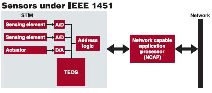

图2:根据IEEE 1451,传感器被分为两部分:带传感元件、适当的信
号调理电路以及A/D转换器的智能传感器接口模块(STIM),和传感器
电子数据表(TEDS)——一块标明传感器类型、组成与型号、校准参
数及比例系数等内容的存储器芯片。STIM与具有联网能力的应用处理
器(NCAP)相连,而NCAP 为通信网络提供接口。(图片由美国国家
标准
与技术协会Kang Lee 提供)

  智能传感器必须具备通信功能。“最起码,除了满足最基本应用的反馈信号控制工程网版权所有,‘智能’传感器必须能传输其它信息。”Edeal表示。这可以是叠加在标准4-20 mA过程输出、总线系统或无线安排上的HART(可寻址远程传感器高速通道的开放通信协议)信号。该领域正在增长的因素是IEEE 1451——一系列旨在为不同厂家生产的传感器提供即插即用能力的智能传感器接口标准。
