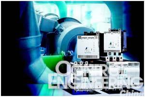

Sirius 3RW40软启动器
图1:Siemens新发布的Sirius 3RW40软启动器标称为75-300 hp(460伏),
采用了两相“极性平衡”控制(上半部显示的两种型号)。更大的3RW44
型号(下半部显示)在460伏条件下提供的闭环转矩控制范围是15-950 hp。

  极性平衡,更小的器件
  Siemens Energy and Automation公司的RVSS启动器产品经理Steve Koch表示,该公司的SSRV软启动器技术的最新特点是名为“极性平衡”的专利控制技术。通过均匀的电机启动特性(速度、转矩和电流),两相控制能保证平稳安静的启动控制工程网版权所有,从而避免了使用直流部件。
  他解释道,受控的两个相位重叠产生的电流将流入第三个未受控的相位,导致三个相位的电流在电机的启动过程中出现不对称的分布。此外,两个受控相位中的功率半导体开关产生直流分量,在启动电压低于50%时将引发有害的电机噪音。据称,极性平衡能消除这些启动过程中的不良效应。(出于经济角度考虑,两相控制在软启动器中得到普遍应用。)
  Koch说:“启动过程的声学质量几乎达到了三相受控启动的质量,这是通过持续地动态调整或平衡电机启动过程中不同极性的电流半波而实现的。”
