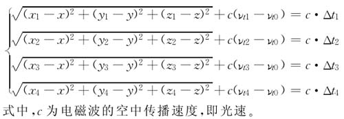

  全球卫星导航的基本原理是:卫星发射导航电文,其中包括测距精度因子、开普勒参数、轨道摄动参数、卫星钟差参数νti、大气传播迟延修正参数等。地面接收机根据码分多址CDMA(Code Division Multiple Access)或频分多址FDMA(Frequency Division Multiple Access)的特点区分各导航卫星,接收并识别相应的导航电文,测量发来信号的传播时间Δti,利用导航电文中的一系列参数逐步计算出卫星的位置(xi, yiwww.cechina.cn, zi)。设接收机所在待测点位置为(xwww.cechina.cn, y, z),接收机时钟钟差为νt0,接收机只要能接收到至少4颗卫星信号,就可确定其位置和钟差:
 嵌入式系统中精确的卫星定位授时与同步如图
  在全球导航系统下,用户接收机根据卫星导航电文不断地核准其时钟钟差,可以得到很高的时钟精度,这就是精确的卫星授时;根据导航电文的规律性的时序特征,通过计数器,可以得到高精度的同步秒脉冲PPS(Pulse Per Second)信号,用于同/异地多通道数据采集与控制的同步操作。

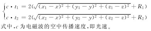

  北斗局域卫星导航的基本原理是:以2颗位置已知的卫星为圆心,各以测定的本星至用户机距离为半径构成2个球面。地面控制中心通过电子高程地图提供一个以地心为球心、球心至地球表面高度为半径的非均匀球面。三球面的交点即是用户位置。具体的定位过程是:首先由地面中心发出信号,分别经2颗卫星反射传至用户接收机,再由接收机反射2颗卫星分别传回地面中心,地面中心站计算出两种途径所需时间t1和t2,设卫星的位置为(xi, yiwww.cechina.cn, zi),地面中心到卫星的距离为Ri,(xi, yiwww.cechina.cn, zi)、Ri可由地面中心确定,通过下列方程组就可以计算待测点的位置(xwww.cechina.cn, y, z):
