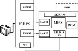

Clinux是标准Linux的一个分支,它继承了Linux的大部分优点,并能够实现对没有MMU的处理器的支持,所以被广泛地应用于嵌入式领域。本文将其移植到了基于MIPS R3K处理器的目标板上,处理器的工作频率为100MHz。目标板上的其它主要资源还包括:2个串口(16550A),波特率9600;网卡(RTL8019AS);512K  ROM(AM29F040),以及64M SDRAM。开发板与主机的连接如图1所示。
Clinux在MIPS上的移植如图
图1  开发板与主机的连接示意图
