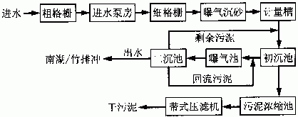

    从厂外污水干管收集到琅东污水处理厂的污水,首先进行预处理。在进水泵房经过粗格栅,去除污水中较大的垃圾、漂浮物;通过5台大型污水泵将污水提升到细格栅,将较小的漂浮物去除;在曝气沉砂池去除污水中的砂粒和油类;然后进入计量槽,计量污水处理量。预处理后的污水在初沉池进行一级处理,去除约30%的有机物;初沉池出水进入二级处理,先在生物处理工艺的核心部分--曝气池,进行生物降解有机物;曝气池的混合液输送到二沉池进行沉淀,泥水分离。上层澄清液作为净化后的清洁排放水;沉淀下来的污泥一部分回流曝气池后再生利用,一部分作为剩余污泥回流到初沉池。初沉池的污泥用泵输送到污泥浓缩池,进一步浓缩池,通过污泥处理系统,把泥浆态的污泥脱水、压滤,形成干污泥饼。工艺流程见图1。
图1 污水处理厂工艺流程如图1
图1 污水处理厂工艺流程
