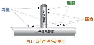

  在煤气管道的每个监测点中,主要检测主干管道煤气的在某支流处上下游的流量与压力、支线管道流量与压力。以及主干管道煤气和支流管道煤气的气体温度,见图1所示。检测控制系统配置图见图2所示。
