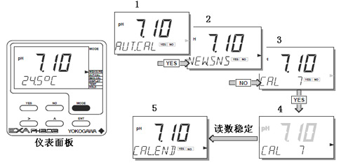

  日本横河(YOKOGAWA)公司EXA PH202GpH变送器的自动校验功能的操作见图1。图中左方是变送器的操作面板图,用方式切换键可选择“自动校验”方式(如序号1中左下方显示的AUT.CAL);回答“YES”后,进入序号2,左下方显示“NEWSNS”(是否新传感器?);回答“NO”(新传感器需重新调出原设定校验数据)后,进入序号3校验(CAL)状态,将pH传感器插入缓冲溶液;回答“YES”后,进入序号4等待读数稳定,读数稳定之前,显示值处于闪动状态;待读数稳定后,进入序号5,显示值处于正常显示状态,左下方显示“CAL.END”(校验结束),若只进行一点校验,可送入“YES”,校验过程结束,若需进行两点校验,可送入“NO”,回到序号3进行第二点校验。
半自动校验操作示意图
  图1  半自动校验操作示意图
  上述过程横河公司称之为“自动校验”,它包括缓冲溶液值自动判断(判断范围限定于NIST、US、DIN等规定使用的标准缓冲溶液)、缓冲溶液值温度自动补偿、显示读数稳定判断和零点及量程自动调整。但正如上面介绍的一样,pH传感器插入缓冲溶液及上述序列的确认操作均须人工介入,所以我们将其定位于“半自动校验”。

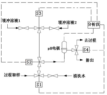

  霍尼韦尔(Honeywell)公司的9782型pH分析仪提供的流通式两点自动校验装置的工作原理见图2。
9782型pH分析仪流通式两点自动校验工作原理图
  图2  9782型pH分析仪流通式两点自动校验工作原理图
  图2中共有4个三通电磁阀进行管路切换,S1是过程溶液取样与清洗水切换阀CONTROL ENGINEERING China版权所有,S2是过程溶液取样(或清洗水)与缓冲溶液切换阀,S3是缓冲溶液1与缓冲溶液2的切换阀,S4是从pH电极流出溶液去过程还是排出的切换阀。校验程序设计如下:当开始进行Auto Cal自动校验程序时,首先是S1三通电磁阀由过程溶液取样换向到清洗水接通,从而对pH电极进行喷水清洗(如清洗系统为喷药液清洗www.cechina.cn,此处喷药液);清洗结束后控制工程网版权所有,S2三通电磁阀由过程溶液取样(或清洗水)换向到缓冲溶液接通,从而对pH电极进行校验;校验过程开始时是S3三通电磁阀处于接通缓冲溶液1,当完成第一点校验后,S3三通电磁阀切换,接通缓冲溶液2,进行第二点校验;当校验过程全部结束后,又恢复到检测状态,即S1三通电磁阀由清洗水换向到过程溶液取样接通,S2三通电磁阀由缓冲溶液换向到过程溶液取样接通;在校验过程中,如果不允许缓冲溶液或水进入生产过程,那么在用缓冲溶液校验电极或用水清洗pH电极时,可用S4
