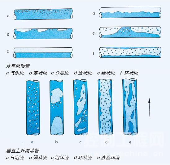

,各相界面之间存在随机可变的相界面,使两相流呈现为多种复杂的形式,流型不仅影响两相流的压力损失、传热效果,也影响流量测量。对气、液两相流来说,管道处于不同的位置(水平、垂直)也影响其流态形式,较为典型的如图1所示。
气液两相流的各种典型流态
  图1  气液两相流的各种典型流态
