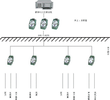

  [系统框图]
系统框图
  [系统原理]
  选用研祥工控PIII主机作为煤矿调度室的主控机,用研祥的ARK-14520通讯模块和ARK-14017模拟量输入模块、ARK-14050数字输入输出模块组建RS-485网络来采集井下的各种数据和控制风机、水泵等设备的运转。在矿井下的不同位置安放各种传感器,监测当地的的水位、瓦斯含量、温度、含氧量等数据,通过ARK-14017变换为数字信号用RS-485总线传至井上调度室主控机。另外在井口还有传感器监测风压、风的流量,判断风机是否运转。主机根据各点数据情况通过ARK-14050 来控制水泵、风机的运转CONTROL ENGINEERING China版权所有,从而调节风量,控制水位CONTROL ENGINEERING China版权所有,保证井下矿工的正常工作。另外,瓦斯含量、水位超限系统还会通过ARK-14050发出声光报警,提示调度人员及井下矿工注意,直至排除故障。
