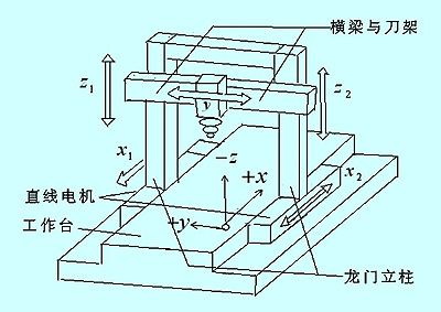

        图1 直线电机驱动的龙门移动式镗铣床结构
        图1是双直线电机驱动的龙门移动式镗铣床结构示意图。两台直线电机分别驱动两个立柱,一个控制回路的输入通过机械耦合作用影响另一个控制回路的输出,任一单回路的干扰,不仅影响本回路的输出,也会通过横梁影响另一回路的输出,即干扰互相耦合,两台驱动电机输出端存在机械耦合。
