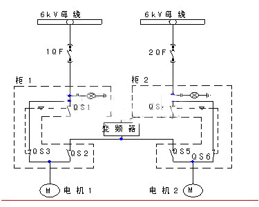

        变频调速装置可以使电动机根据机组运行需要,调节其转速,使电动机消耗功率大幅度下降,因此该厂选用北京合康亿盛科技有限公司生产的HIVERT-Y06/192   6kV变频器进行凝结水系统改造,凝结水系统电气一次接线图见图2。变频器核心元件采用德国西门康整流桥,电压:1600V;电流:192A变频器,输入频率50Hz±3%,输入电压6000V±20%,输出电流0~192A,输出电压0~6000V,输出频率0~75Hz,输出功率1000kVA,选用了大功率单元和变压器,保证了变频器过载能力,电机额定电流的150%, 1min 200%,30s输出谐波分量小于4%,满载满速度时的效率大于98%。
电气一次接线图
        图2    电气一次接线图
        凝结水泵设计时有一定裕量,1台机组配备2台凝结水泵,1台运行,1台备用。通过对机组凝结水系统和凝结水泵运行方式、动力系统结构的分析认为,凝结水泵属一用一备运行方式,因此采用一拖二方案控制工程网版权所有,两台电机任何时候只有一台由变频器驱动CONTROL ENGINEERING China版权所有,保证两台电机运转时间匹配,另一台可由用户决定是备用或工频运行
