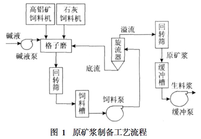

        原矿浆制备的工艺流程如图1 所示。高铝 矿、石灰通过电子皮带秤进入格子磨研磨,调配好 的碱液通过碱液泵打入饲料槽,然后和旋流器的 底流一起进入格子磨研磨。从格子磨出来的料浆 经过饲料槽和饲料泵进入旋流器,旋流器的溢流 (原矿浆)进入下道工序控制工程网版权所有,底流返回格子磨重新研 磨。在整个流程中,高铝矿、石灰、碱液流量是三 个关键的被控变量,它们的配比是制备过程中的 重点。
 原矿浆制备工艺流程
        原矿浆制备主要的质量指标有:细度、固含、配钙。在这三项指标中,细度指标是最难控制的 指标,主要影响因素有旋流器的给矿压力。为了 保证旋流器运行的稳定与产品质量的稳定,必须 控制旋流器的给矿压力,保证旋流器的工作状况 最佳,防止产品质量的波动,同时也要兼顾缓冲槽 液位,避免被打空或打冒。因而,旋流器的压力、 缓冲槽液位也是关键的被控变量。

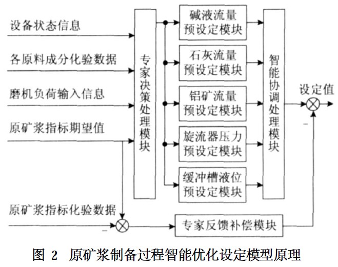

        根据前述,从稳定原矿浆细度、提高磨矿效率 的总体控制目标出发,结合专家系统、案例推理等 人工智能技术,可确定五个关键被控变量的设定 方案,模型的结构原理参见图2。
原矿浆制备过程智能优化设定模型原理
