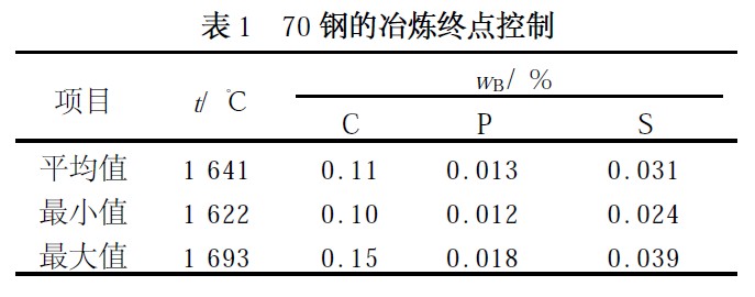

        (3) 终点控制。采用高拉补吹法,终点目标 w ( [C]) ≥0. 10 % , w ( [ P ]) ≤0. 015 % , w ( [ S ]) ≤0. 030 % ,终渣碱度按3. 0~4. 0控制,出钢温度 按1 630~1 650 ℃控制,其冶炼终点实际控制情 况见表1 。
 70 钢的冶炼终点控制
