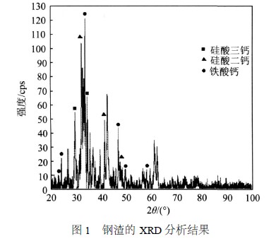

        原材料选用未经打水的首都钢铁集团公司的 转炉钢渣, 经过破碎、筛分、磁选后得到5 ~ 10 mm 的钢渣。钢渣呈暗褐色,结构致密www.cechina.cn,有少许孔 洞,棱角分明,真密度为3. 77 ×103 kg / m3 。渣样 的主要化学成分分析见表1 。由表1 可知,钢渣 碱度为3. 26 ,属于高碱度渣。钢渣的XRD 测试 见图1 所示。钢渣中的主要矿物为硅酸三钙,硅 酸二钙和铁酸钙。[ 5 - 7 ]

 钢渣的XRD 分析结果

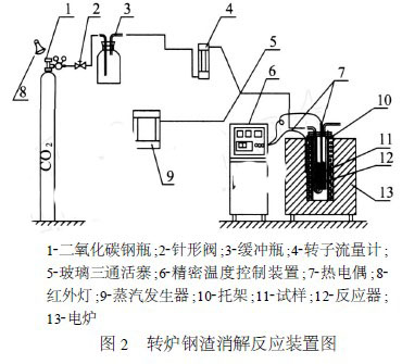

转炉钢渣消解反应装置图

        选用图2 所示装置进行钢渣稳定化试验,主 要目的是通过CO2 和水蒸气消解其中的f . CaO , 使f . CaO 转化成CaCO3 或者Ca (OH) 2 ,使钢渣 在使用过程中不再粉化。将流量为5 L/ min 的 CO2 通过缓冲瓶和流量计后CONTROL ENGINEERING China版权所有,与水蒸气汇合,进入 反应性试验炉,反应管内插入K 型热电偶并放入 5~10 mm 的钢渣控制工程网版权所有,钢渣层厚度约17 mm ,并控制 不同钢渣温度(分别为100 ℃、300 ℃、500 ℃和 700 ℃) ,使钢渣在反应性管式炉中消解时间控制 在60 min 左右。消解后的物料进行热重试验分 析,比较不同温度下f . CaO 的消解效果。
