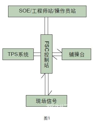

        苯酚装置FSC系统硬件主要由PC机和 FSC机柜组成www.cechina.cn,核心部分是FSC控制站。PC 机提供软、硬件组态和SOE事件的实时记录 和历史记录查询等功能;FSC控制站则进行 安全控制、串行通讯、系统诊断和故障报警 等。系统配置如图1所示。
系统配置
        PC机选用1台戴尔计算机作为该装置的 工程师站、SOE(Sequence of Event)站 兼作FIX操作站控制工程网版权所有,采用串行口与FSC机柜中 的COM卡进行通讯。
        工程师站运行的NAVIGATER在线逻辑 监控软件主要通过通讯来完成FSC系统的硬 件、数据库、控制逻辑等组态、下装、在线 修改、在线检测、离线测试及系统维护等功 能。在线状态监测和输入输出强制功能使维 护更加方便直观。FSC系统的连续自诊断功 能使其对自身软硬件及现场设备做出诊断, 以获得有效信息,确保工厂安全连续生产。 同时将这些诊断信息通过FSC浏览器提供给 显示画面。通过诊断,FSC系统使维护工程 师能够有效迅速地定位并解决故障,减少故 障率,降低对工厂产生的危害。NAVIGATER 软件允许用户将FSC系统中的控制程序与 FSC用户工作站中的应用数据库做比较。这 种特性将保证FSC运行程序与FSC用户工作 站的程序一致。
